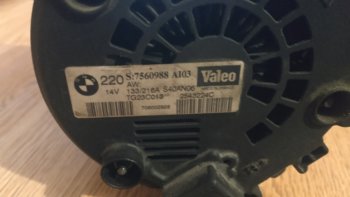

    Бмв х5 е70 мотор m57 306d5 сгорел регулятор на генераторе 220А, поставил 180А. Ошибок нет, по опыту очень часто так поступают. Есть мысли, чем может закончиться эта выходка ?

    Ничем или заменой сгоревшего регулятора.

    «Специалисты» ремонтирующие генераторы уверяли меня, что инженерами bmw точно просчитана нагрузка на бортовую сеть авто и замена генератора на более слабый, черноватая просадкой напряжения. Машина катается уже 4 месяца, все ок.

    Ну и нормально! Контроль идёт по напряжению, корректировка током возбуждения, главное протокол обмена данными подошёл и гуд

    Так и есть 220 это с запасом, в реальности столько не потребляется - запас, но если сложится такая ситуация, что потребляемая мощность доберется до этого максимума, то все и случится.

    Включи все обогревы, свет, вентилятор печки на максимум, прогрей двс до ста градусов, чтобы вентилятор заработал на высоких оборотах и музыку на максимум. В течении десяти минут выдержит, значит всё нормально

    Подскажите пожалуйста, можно ли вместо 220 А поставить 180 А? У меня 1 фишка в разъёме, а в 180 А - две.

    Делюсь радостью, больной вылечен путём замены генератора.
    Итак, на BMW X5 E70 2006 бывает три типа генераторов Valeo: на 180 Ампер с креплением на 4 болтах и на 3 болтах (внешне отличается), и третий - как стоял у меня, нет 220 Ампер. Авто - американец.
    Из первых двух по крепежу подходит первый, но в разъёме возбуждения две клеммы, а у меня одна. Соответственно, она из них - минус регулятора, а подключен ли он именно в этом генераторе и на его массу - вопрос. Соответственно, надо было бы икать, паять - это влом.
    В итоге на разборке в Реутове был найден такой же как у меня стоял генератор. Съездил забрал и только что заменил.
    Генератор меняю теперь на улице в -20 за 15 минут)!
    Всё отлично, работает!
    Более всего радостно, что навернулся именно гена, а не сигнал управления его возбуждением.
    Главное что интересно. Гену разбирал, щётки были стертые. Заменил их на вазовские, собрал и был уверен что будет работать - фигу. Подозрение на регулятор или диод. По-свободке наверное восстановлю свой, заменю подшипники заодно, и верну на место.
    А говорят, Жигули - конструктор для взрослых)... Но вообще, кайфонул. БМВ сделана для людей, в т.ч. для тех, кто её ремонтирует.
    Ещё, нет худа без добра. Вовремя заметил порванный пыльник внешнего ШРУСа!

    ля, новый регулятор валео рубля 2,5 стоит
    и у тебя нормальный генератор был бы
    без всей этой кутерьмы
    регулятор меняется за 5 минут

    А если это не регулятор а диод? Кроме того, подшипники на моём гудят. И токосъёмное кольцо на подходе.
    Поэтому решил вкинуть "новый".
