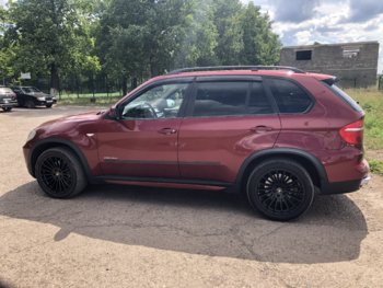

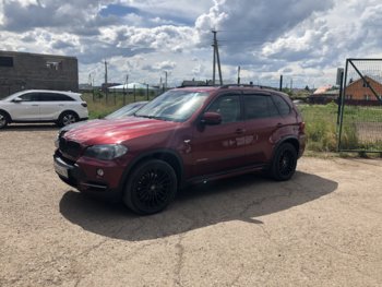

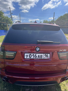

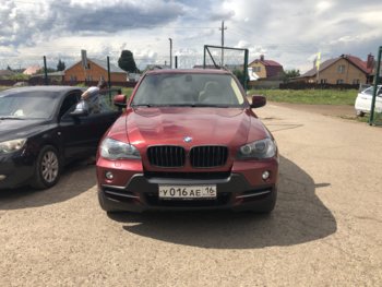

    За здравые советы спасибо! Но к чему через раз здесь этот сарказм я не понимаю. Абсолютно нигде не гнилая. Я прекрасно понимаю, что автомобилю 15 лет, но никто никогда при взгляде на него этого не скажет. Устал отбиваться от желающих его купить, но продавать его нет желания.
