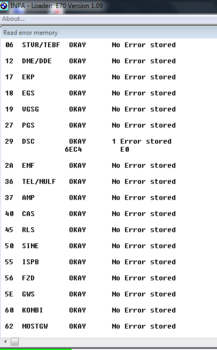

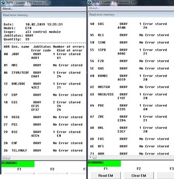

    Здравствуйте, Американец FF03 Е70 35D, тоже не заводится. Машина вела себя абсолютно нормально вечером накануне, проехала окола 500км за весь день и соответственно около 250км на последнем старте. Ночью было -40 и АКБ подсел, с утра 2 раза провернул по обороту двигатель. АКБ поменял и ставлю с заряжающим устройством теперь, стартер крутит но даже не пытается хоть одним цилиндром "выстрелить"!
    -Грешил на солярку, думал что фильтр замерз, но когда снял резиновый шланг подачи с ТНВД оттуда соляра прям летит, чистая, также делал в ISTA/D прогон соляры чтоб не было воздушной пробки и во время этого отчетливо слышна помпа в баке! ОБНОВЛЕНие: В баке более 3/4 дизеля точно, залил под горлышко проехал 250км по трассе, датчик в баке не врет!
    -В ISTA/D смотрел на блок управлениями свечей накала, он берет мощность (Точно не запомнил число)
    -Когда кто то заводит а я под капотом, то при включении зажигания отчетливо слышно пару щелчков каких то на рейке или может реле на свечи накала, также хорошо слышу (когда дотрагиваюсь) форсунки счелкают.
    -На ночь снимаю АКБ, заношу домой! Утром после подключения разные ошибки появляются, вот несколько дней назад:
    DDE - 42E2
    Но после того как сотрешь ошибки и прокрутиш пару раз ничего толком не выходит заново:
    Вот сегодня после подключения, вывалилась
    DDE - 4121
    НО после стирания, ничего опять нету!(
