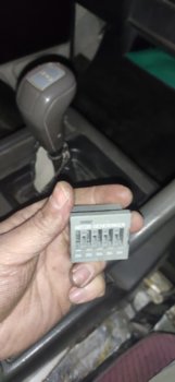

    Всем доброго времени суток ребята помогите с проблемой BMW X5 3.0D 2006 год vin WBAFB74070LX7455 горит 20А предохранитель MOTOR-SICHERUNGEN. Реле DDE пробовал снять пред целый как только ставишь опять горит. замена на новое реле не помогло решить проблему. Предохранитель горит как только ключ во второе положение поворачиваешь сразу горит и магистральный насос не работает. менял на новый не помогло. грешил на свечи накала при диагностике показал неисправность 1 и 6 свечи снял все свечи для замены не помогло думал блок управления свечами накала откинул все по прежнему горит пред. думаю может где-то есть само реле свечей накала но пока не разобрался есть ли оно у меня или нет. в этом блоке предохранителе по капотом всего 5 предохранителей у меня запитаны только 3 как я понял этот пред питает систему пред запуска DDE. остальные 2 откидывал. пропал ближний свет и туманки. Подскажите что может быть и за что отвечает этот пред. читал что питание этих предохранителей и номинал зависит от комплектации.

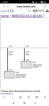

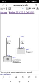

    Ищи короткое замыкание. На этом преде висят
