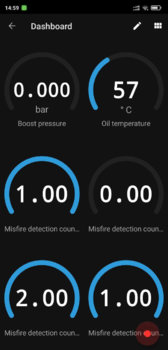

    Добрый день. Появилась нестабильная работа двигателя B46, как на холодную, так и в обычном режиме.

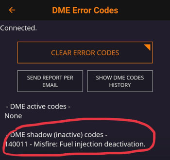

    Диагностикой, иногда, фиксируются пропуски зажигания рандомно по разным цилиндрам и один раз была ошибка по пропускам (месяц-полтора назад).
    Пропуски:
    Ошибка, которая была более месяца назад (решилась перезапуском двигателя и сбросом ошибок):
    Также, при старте двигателя на холодную наблюдаю странное поведение: обороты сначала подымаются (но это норма), а потом, когда обороты опускаются до "холостых", в момент пересечения значения в 1000 - двигатель примерно на секунду-две "подтраивает" и потом стабилизируется. Каждый раз один и тот же сценарий.
    Подскажите, в чём может быть причина либо на какие другие параметры следует обратить внимание при диагностике?
    Свечи меняю раз в 30к, последний раз были заменены тысяч 12 назад.
