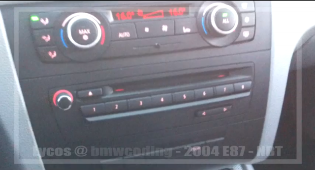

    Наткнулся на видео .
    BMW NBT Retrofit - 58G Testing (2004 E87 1 Series)
    Наверное и на X1 возможно такой ретрофит провернуть?
    Очень заманчиво.
    Ценники на NBT ниже чем на CIC.
    И главное NBT не такая пустая как барабан в базе в сравнении с CIC

    NBT вообще ставятся только на F-серию, на E-кузова не ставят с Завода и не будут насколько мне знакомый логист из ОД говорил. Не думаю что будут делать такой retrofit под E84 т.к. смысл не очевиден.

    Не актуален для чего? По существу функционал NBT (текущий) не делает значимого прорыва. Скажите в чем прорыв?
    Ну да, графические возможности там полагаю все же лучше, но кто будет специально под Х1 (как дооснащение) делать голову от NBT ? и еще по цене дешевле CIC? А они же не универсальные.

    Матрица другая, естественно. Рамка такая же.

    рамку колхозить, размер матрицы такой же. NBT не так уж кардинально лучше чем CIC как CIC лучше CCC.
    более того, устаревшие блоки вокруг убьют все фичи - ну например, даже сейчас имея нашу приборку невозможно на CIC смотреть "спортивные индикаторы" - они включаются, но мощность и крутящий момент не передают, т.к. приборка не выдает их в CAN. это лишь один пример.

    допустим джойстик можно оставить старый, монитор вколхозить под рамку (может даже оставив старый монитор)
    но что делать с блоком? ведь переднюю панельку нужно будет переподключить - судя по картинкам того же фриона, используется панелька от СИС. соотвественно циц идет в запчасти или отдельно покупать рамку (стоит новая как бу сис)

    В е87 поставили (см. видео в первом посте)
    Значит и в х1 возможно.
