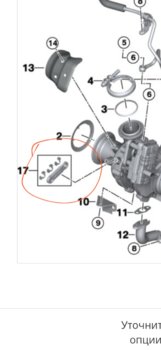

    Актуатор турбины тоже может изнашиваться по внутрянке, ещё может быть обломана тяга на турбине
    https://www.drive2.ru/l/452927873217463309/
  25. Sunset7791
    Sunset7791 Участник тусовки
    13 май 2024
    38
    Актуатор в продаже видел,а тяги не находил. Они продаются вообще отдельно?
  26. o'tri
    o'tri Старожил
    17 июн 2011
    6,339
    Как ремкомплект скорее всего идёт, ищите по номеру из каталога. Но сперва дотянитесь и посмотрите ее состояние.
