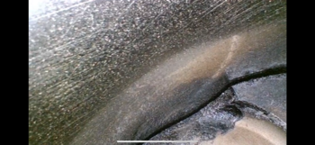

    Привет, неделю назад менял масло. В фильтре обнаружили мелкую стружку не частую. Через неделю сделали эндоскоп внутри каждого цилиндра стенки как будто рассыпаются и есть небольшая коррозия.
    Автомобиль 2020г, привезет с Германии, я 1 владелец в России. Куплен на пробеге 50тыс Км, сейчас ~75тыс Км. Мотор s55
    После покупки все обслуживал и мыл радиаторы. Замена масла 2-4тыс км.
    Предположительно это перегрев. Машина не восстановленная и не утопленная. Ездил больше года. До этого фильтр не проверял, но в сервисах ни чего не говорили. Возможно конечно это было с покупки т.к эндоскоп я не делал.
    Голодания масленного не было, доливал заранее когда еще не просила.
    Если кто-то сталкивался можете более точно описать в чем дело и как это будет развиваться?

    На поршне скос выглядит как-то странно, а стенки вроде и норм. Машина перед эндоскопом сколько постояла и в каких условиях?

    На улице постояла ночь. 20 градусов тепла ночью. Сказали что поршни нормальные, а вот стенки плоховаты.

    Может от этого такой эффект получился. Завести бы чтоб поработала, потом в течении часа свечи выкрутить глянуть
    Привентивно в любом случае тут ничего не поделаешь. Ездить и все

    Поршень колотый же или это обман зрения?

    Хз, может так и должно быть, но стенки цилиндров уж очень сухие.
    Где масляная пленка?

    Эндоскоп делают после того как машина постоит.. чтобы было видно состояние металла.

    Поистоит часик да, а тут ночь с перепадами температур

    Может вкладыши или маслонасос
