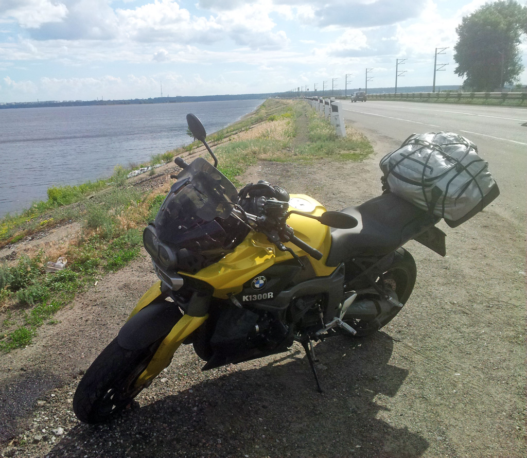

    Скатался в крым, перед поездкой поставил вот такой дополнительный ветровик
    http://www.laminarlip.com/k1200r.php
    С ним комфортная скорость поднялась до 180-190 при моем росте 180 см.
    Но крепление на липучках не выдержало движухи за 200 км/ч, не за один раз, а уже на исходе путешествия (3500 км), они не отлипли, а тупо растянулись по давлением воздуха и порвались.
    Посажу на винты, с ним комфортно. Можно конечно ставить стекла с "правильным" креплением за кромку, но они уже.
    Основное стекло нужно укреплять, рычаг увеличивается и его разбалтывает, бьет о спидометр, откручивает винты.
    В качестве навигатора был самвсунь галакси с2 в чехле установленном на левом зеркале, чехол не промок в дождь, но и сильного ливня не попадалось.
    Покупал его давно сейчас уже есть много чехлов с подзарядкой от сети мотика, закажу.
    Чумадан взял бумеровский, очень вместительный и удобный, всегда было место, не промок

    поставил новое стеклышко, очень мощное, толщина стекла впечатляет, комфортно стало до 200-210, если не прижиматься. Гоняли с бусой, разогнался до 280 и если прилечь на бак то можно немного проехать.
