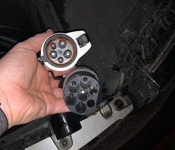

    Для зарядки на городских зарядных станциях куплен кабель переходник - на одном конце с америки на европу ) Все работает прекрасно, заряжался не однократно.

    А зарядник штатный используете? Сколько по времени заряжается? И какая батарейка?
    Кабель переходник какой купили? Можете ссылку скинуть плиз? Кабель на одном конце в авто получается вставляется с американским разъемом, а на другом конце Европейский разъём - в станцию зарядки?

    Батарейка маленькая, 20 квт, хватает спокойно съездить в мск по делам и вернуться обратно, летом, заявленные 120 км отрабатывает. ставлю на зарядку, как приезжаю домой, в настройках установил режим зарядки с 23.00 до 7.00, реально как то отслеживал, полная зарядка 6-7 часов. Опять же в магазинах МЕГА появилась зарядка бесплатная, половину батареи заряжает за два часа.
    Кабель как то случайно наше на авито. на фото
