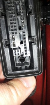

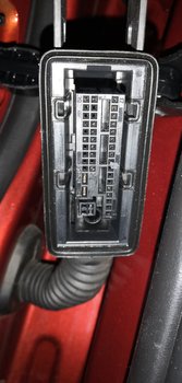

  21. Alexey777019
    Alexey777019 Участник тусовки
    27 авг 2019
    162
    Свердловская обл.
  22. Alexey777019
    27 авг 2019
    162
    Свердловская обл.
    Что то с телефона много загрузилось. Вобщем видно что внизу дверного разъёма есть круглая дырка примерно 5мм в диаметре
  23. alkoelf
    alkoelf алкофил и трезвофоб
    27 фев 2011
    43,500
    я о ней и говорил.
    она во всех фишках есть.
    если кабель только на вч то её за глаза.
    в студиях на системы такого уровня просто добавляют пины в пустые разъемы и на них вешают каьель.
    пины без проблем в доступности в том же bmwcats.

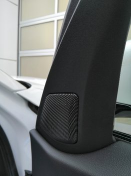

  30. Alexey777019
    27 авг 2019
    162
    Свердловская обл.
    В общем съездил я к дилерам. Узнал все таки, что рамок под установку твитера в штатное место нет не только в РФ, но и в Германии. В лучшем случае на заказ и ждать 1,5 месяца.
    Сфоткал как выглядит уголок зеркал с твитером на HiFi комплектации. Решил что буд ставить твитер в уголки зеркал.
