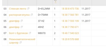

    А кольца 5 демпфирующие 2шт стоят или кожух 6 поврежден ?

  24. Александр Markovi

  25. o'tri
    o'tri Старожил
    17 июн 2011
    6,165
    Можно ещё поменять все подвесы выхлопной трассы, это относительно недорого. А также проверить виброгасители на ней если по комплектации должны быть.
    Кстати какая частота гула замер делали?
  26. Александр Markovi
    6 фев 2025
    21
    40 Гр
  27. o'tri
    o'tri Старожил
    17 июн 2011
    6,165
    Ни на что не намекаю, но судя по каталогу была замена гасителя на подозрительно похожую частоту
    П.с. точнее одного из них, они 5 и 6 оба стоят на разных участках.
