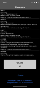

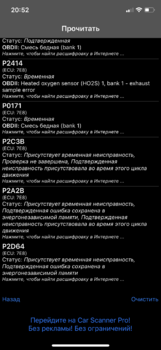

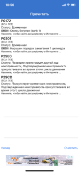

  18. ChiksonBMWist
    ChiksonBMWist Новичок
    17 сен 2018
    11
    Беларусь
  19. 8Unknown8
    8Unknown8 Участник тусовки
    17 мар 2015
    150
    Запили все скрины диагности из Инпы.
    Иначе тебе вообще здесь никто не поможет!
    Каким образом подсос искали?
    KIMI_E90 нравится это.
