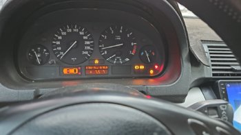

    Доброго времени суток , БМВ е53, дорестайл, 3л , бензин. Уже больше года проблема: едешь норм, заглушишь, снова заводишь -заведется но горит гирлянда , акпп встает в аварийку ПЕРЕГОРАЕТ предохранитель на 20А в моторном отсеке (на сервисе незнают за что отвечает именно он,) заменишь предохранитель и можно снова ехать. Делали диагностику , не показывает НИЧЕГО. Такая проблема может быть каждый день, а может месяцами тишина. Может было у кого такое, фото гирлянды прилагаю.

    Красивое! Сервис нужен правильеый, чтоб электрик ручками прошолся по потребителям этого предохранителя и нашёл где перетерлась проводка и коротит на кузов!

    А беременный мужичонка зачем горит?Может было дтп в мордашку и из-за этого где -то проводка перетерлась со временем?А так нужен электрик,знакомый с wds,который пробьет потребителей,висящих на этом предохранителе и проводку к ним.Начали бы с косы,которая подходит к блоку дсц под капотом(много описано случаев,что там проводки переламываются и коротить начинают),можно также посмотреть разъем коробки на самой коробке под днищем,на предмет окислов(один из 20 амперников под капотом отвечает за коробку)
