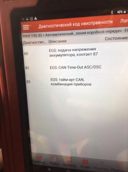

    привет ребят у меня е46 2001 года 2.0td с каробкий передач типтроник(автоматика)
    проблема у меня такая машина ездит в городе без проблем с каробкой передач все ок на маленких оборотах переключается все плавно.
    но переключается чутъ поже чем надо а так же когда а жанимаю газ в пол не переключает совсем пока не отпускаю газа..
    вот такая проблема нажимаю газ и пока не отпускаю не переключает.
    некаких check engine не горит (я про лампочку бмв чек)
    ездил сегодня на диагностику вот 3 ошибки на каробке передач..
    у меня иногда загорается лампочка батарейки и гаснет. когдато я проверил тестером там было зарядки дохуя 15-17 примерно так с генератором беда какойта кондесатор вздох)) у меня перезаряд
    может ли проблема с генератором бытъ проблемой каробкий передач? что он не переключает на высоких оборотах без отпускание газа? ))

  3. alvlad
    alvlad Старожил
    29 ноя 2011
    4,849
    есть.
    проблема с высокой напругой, гену в рэмонт в случае, если есть ошибки по перенапруге в абс и иных блоках
