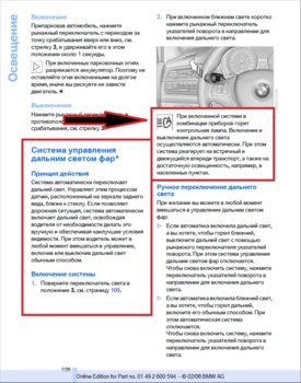

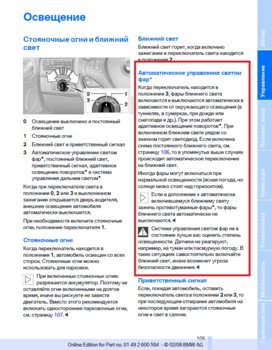

    В инструкции указано, что на позиции 3 ближний автоматически включается и выключается.
    У меня это работает . И при этом фары поворачиваются, "заглядывают в поворот". При позиции 2 - и дальний и ближний статичны.

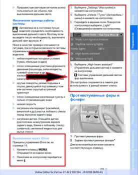

    Но при позиции 3 при включении дальнего не загорается на панели "А" у значка дальнего.
    Еще надо включить в меню опцию управления дальним.
    А у меня в меню этого нет.
    Что нужно сделать, чтобы появился Adaptive LED?
    Закодировать?

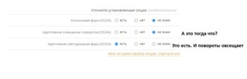

    А как называется функция в адаптиве, которая вырезает встречку?
    Калина. На Х начинается вин.
    S552A
    Адаптивная светодиодная фара
    Опция та же, но вырезает. На видео на 57 сек четко видно как вырезает.

    Прописывают эту опцию.
    Пойду смотреть на зеркало...
    Но что-то подсказывает, что функция "S552A Адаптивная светодиодная фара" у меня урезанная... И зеркало без FLA. :facepalm:
    Опция должна быть другая...
    SA5AC (High Beam Assistant)
    А зеркало у меня без камеры. Всё больше и больше удивляет БНВ... То копеечного круиза нет в базе, что поставят фары за 500 труб, но зажмут копеешное зеркало и урежут функционал дорогущих фар...
