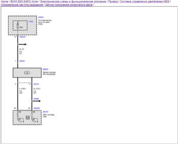

    Спасибо за ответ,но вот в тисе больше не нашёл не чего кроме этого,вот и затык получился.

    Ответвления стрелкой кл87 и х6450 не смотрел ведь куда идёт? Ну да ладно проблема решена. Обычно косяк нужно искать там где лазили, за тридцать лет не было чтобы завод виноват был. Спрашиваю клиентов где лазили или снимали разбирали, 99.9% там и находишь.

    Для дальних незнакомых не жалко. В своем регионе демпингующих понаехавших не учу(ломают цены, но косячат). Обеспечивают работой и на том спасибо. Молодец что сам разобрался. Диагностика не скажет, пример е53 х5 ошибка по пневме задний правый датчик уровня(а сидит он на одной шине с левым, как и твой датчик коленвала по питанию с эл.клапаном ванос). Пока не отсоединишь левый датчик, наменяешь кучу правых, заменили левый и все поехало. Ошибка по правому ушла. Удачи.
