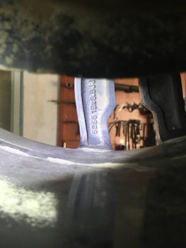

  10. Максим917
    Максим917 Новичок
    6 апр 2021
    19
    Тульская обл.
    Это зад

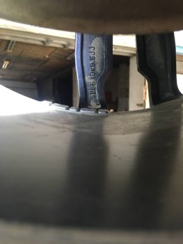

  11. Максим917
    Максим917 Новичок
    6 апр 2021
    19
    Тульская обл.
    Это перед
  12. G-GRID
    G-GRID Старожил
    18 июн 2013
    5,047
    Свердловская обл.
    Получив фото дисков имеем вот такой комплект :
    шины 245/40/19 и диски 8,5х19 для передней оси .
    шины 275/35/19 и диски 9,5х19 для задней оси .
    Все вроде бы правильно , за исключением того , что они(колеса) больше оригинальных 18-х по диаметру на 20 мм.
    Передние колеса примерно на 4 мм больше задних , если новые . При износе задней шины эта разница увеличивается до 5,6,7 мм и т.д.

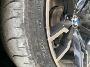

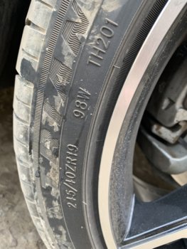

  29. G-GRID
    G-GRID Старожил
    18 июн 2013
    5,047
    Свердловская обл.
    Тогда давайте фото маркировки передней и задней шины.
  30. Максим917
    Максим917 Новичок
    6 апр 2021
    19
    Тульская обл.
    Перед и зад
