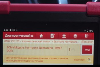

    Приветствую уважаемые Друзья! BMW 520D. 2019 год, Мотор B47D20A. Может кто подскажет, по ошибке 26CF00 Регулировка давления подкачки топлива: Слишком низкое давление подкачки топлива. Чек не горит.

    А что тут подсказывать, берешь манометр и сверяешь с результатами диагностики, если датчик врёт, меняешь его, если пониженное то фильтр/блок управления насосом/насос в баке

    Тут нынче постить фото с диагностики-тамагочи не жалуют и не помогут. Даешь фото с рейнгольда/исты+ и не просто с фото ошибкой но и пройти план проверки которую же этот рейнгольд предложит. Остальные лаунчи и прочее гадание на кофейной гуще и замена всего подряд

    Предварительная расшифровка ошибки и план мероприятий:
    1. Проверьте топливную систему на наличие внешних утечек
    2. Проверьте топливную систему на непрепятствия.
    3. Проверьте топливную систему в топливном баке на наличие внутренних утечек.
    4. Проверьте топливный фильтр, при необходимости замените.
    5. Проверьте вязкое топливо и засорение всасываю.
    6. Проверьте датчик давления и температуры топлива.
    Если все проверки в порядке:
    Продолжайте устранение неполадок на электрическом топливном насосе.

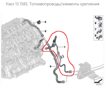

    Как выше написали - проверить топливную магистраль на утечки. Сам датчик находится на узле №1 по схеме, часть которая после фильтра идет к тнвд, видел истории когда при осмотре датчик был в соляре

    Приветствую уважаемый! Смотрел! Датчик сухой никаких дефектов нет.
