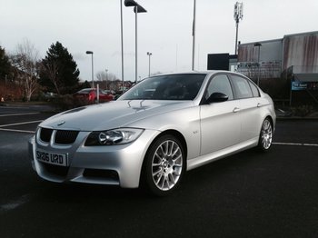

    Это самая настоящая 320si LIMITED EDITION, которые выпустили только 2.5к машин.
    P.S Фото не моё, но машина один в один такая же. В М обвесе, с отделкой внутри серебренными линиями и т.п))))
    Вопрос встречный, почему вы так уточнили по поводу если si оставить? :)

  18. Pepsi-cola
    Pepsi-cola Завсегдатай
    21 май 2014
    552
    Именно потому что достаточно редкий автомобиль и отличается своей индивидуальностью и форсированным мотором.
