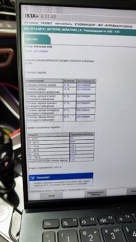

    Всем привет! В общем у меня в основе короткие поездки. АКБ 4 года. Прошлой зимой часто вебасто не запусказал, жалуясь на низкий заряд акб. Думаю новый купить 105ач. Кто что скажет на установку акб большей емкости? Рейн показывает 20% износ акб.

  8. AndyChu
    AndyChu Участник тусовки
    23 окт 2015
    189
    Это норм? Заказал новый. Родной думаю продать. Не пойму износ.
