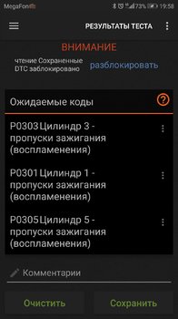

    Уважаемые одноклубники! Подскажите пожалуйста, уже не знаю куда копать дальше, потрачено масса сил и нервов и денег. Итак, мотор м54б30 вялый разгон на высоких оборотах особенно на кикдауне сначала думает 2 секунды, потом начинает еле-еле разгонятся.
    Что было сделано:
    1. Перебран КВКГ
    2. Замена свечей накала на НЖК платина
    3. Замена МСК + перебран узел Ванос
    4. Замерено давление в топливной рампе 3.6 кг
    5. Заменен топливный фильтр
    6. Заменено масло с заменой поддона в коробке
    7. Замена масел в раздатке
    8. Заменен ДМРВ
    9. Фильтр воздушный новый
    10. Замерена компрессия, одинаковая 12 кг во всех 6 цилиндрах
    11. Диса исправна проверяли
    Из всего этого что заменил, ничего не повлияло на динамику!!!!
    После вчерашней прожарке на кикдауне двигатель при наборе резко провалился и затроил, подключил диагностику и вылезла ошибка по 1,3,5 цилиндрам с пропусками зажигания, ошибки скинул и двигатель начал работать ровно, катушки поменял местами, на динамике никак не отразилась, все так же вяло.
    Каты удалены и прошит на евро 2. Пробовал ставить с другой машины эбу и расходомер изменений нет..
    Расход 23л/100км. ПОМОГИТЕ ПОЖАЛУЙСТА, МОЖЕТ КТО СТАЛКИВАЛСЯ С ЧЕМ ТО ПОДОБНЫМ!!!!

    После того как поменял катушки местами давал авто просраться?

    Это буквально вчера было, под хвост давал, но ошибки пока нет,сегодня после работы буду пробовать ещё

    И по катухам - нужно менять местами и смотреть изменения по показаниям (по диагностике) - на какой цилиндр ушла ошибка, после перекидки катухи ... !!!

    Отвечал выше)) это буквально вчера было, как поменял катушки под хвост давал, но ошибки не вылетали, пока на работе, после работы буду жарить. Других ошибок по авто нет, коробка без ошибок все чётко

    Когда катухи местами меняли, ошибки переходили на др. цилиндры ?
    P.S. Жарить не нужно (не мучайте машину), достаточно на холостых чуток погазовать ..., а можно и не газовать, ошибка сама вылезет через пару минут ..., после "заводки" автомобиля !

    Нужно подключить инпу или любую др. бмв'шную диагностику, и смотреть где и какие ошибки, далее, для достоверности полученных данных - поменять местами ту катуху по которой была ошибка, далее, снова читать ошибки (газовать и "жарить" - не нужно), потом пойти в любой магаз и купить новую катуху. ВСЕ катухи менять не нужно !!!

    В том то и дело что при обычной езде катушки не вылетают только при прожарке

    Катушки новые стоят не дорого. Менял бы все сразу без разбора кто из них выпендривается. Пофиг, что ошибок нет.
    Давку топлива замерить на ходу, когда наваливаешь. На холостых она может быть и норм. Выводи манометр на стекло и покатайся с тапкой в полу.
    Неясно что там с положением валов: референс, актуал, таргет. Смотреть как на холостых так и в движении. Наблюдать как точно и быстро актуал следует за таргетом.
    Неясно что там по коррекциям.
    Все данные смотреть инпой. Нет инпы - искать у кого есть.

    Расскажу тебе большую тайну! Ошибок по катушкам полудохлым может и не быть! Так и будешь искать почему не едет. Этим катушкам уже 15 лет и их пора менять.

    Пропуски будут когда катушка уже явно умирает и ошибки поэтому есть.
