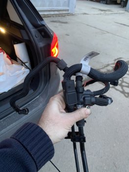

    Подскажите как это делается? Ставить штекер в разрыв - по датчику топливному
  14. Любитель машин
    Любитель машин Участник тусовки
    14 фев 2022
    198
    Купил топливопровод с датчиком, и что его как то ставить не по заводу?
