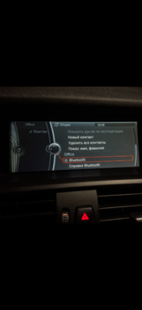

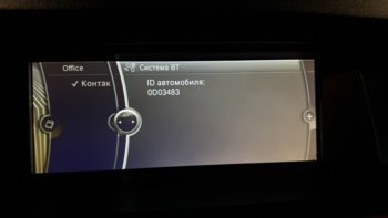

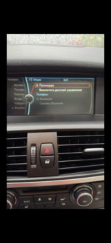

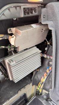

    Решил создать новый пост на эту тему и расписать все что знаю сейчас.
    Головное устройство CIC
    В бардачке установлен AUX и USB (плюс USB в перчаточном отделе)
    Микрофоны установлены на потолке (водитель и пассажир передние), руль с кнопкой громкой связи
    Комплектация автомобиля с завода позволяет подключиться через Bluetooth
    S6VC Control, Combox
    S6NL Connection Bluetooth + USB Devices Incl.
    В меню ГУ есть пункт офис, телефон (они активны, можно в них зайти)
    Но все попытки подключить телефон (IOS или Android) все мимо, более того, как только входишь в пункт Bluetooth на экране появляется сообщение «Подождите пожалуйста» и далее его ничего не движется… также на телефонах не находит новое устройства (автомобиль)
    Может было у кого-то подобное и можете подсказать куда копать?
    Прикладываю видео с авто!
