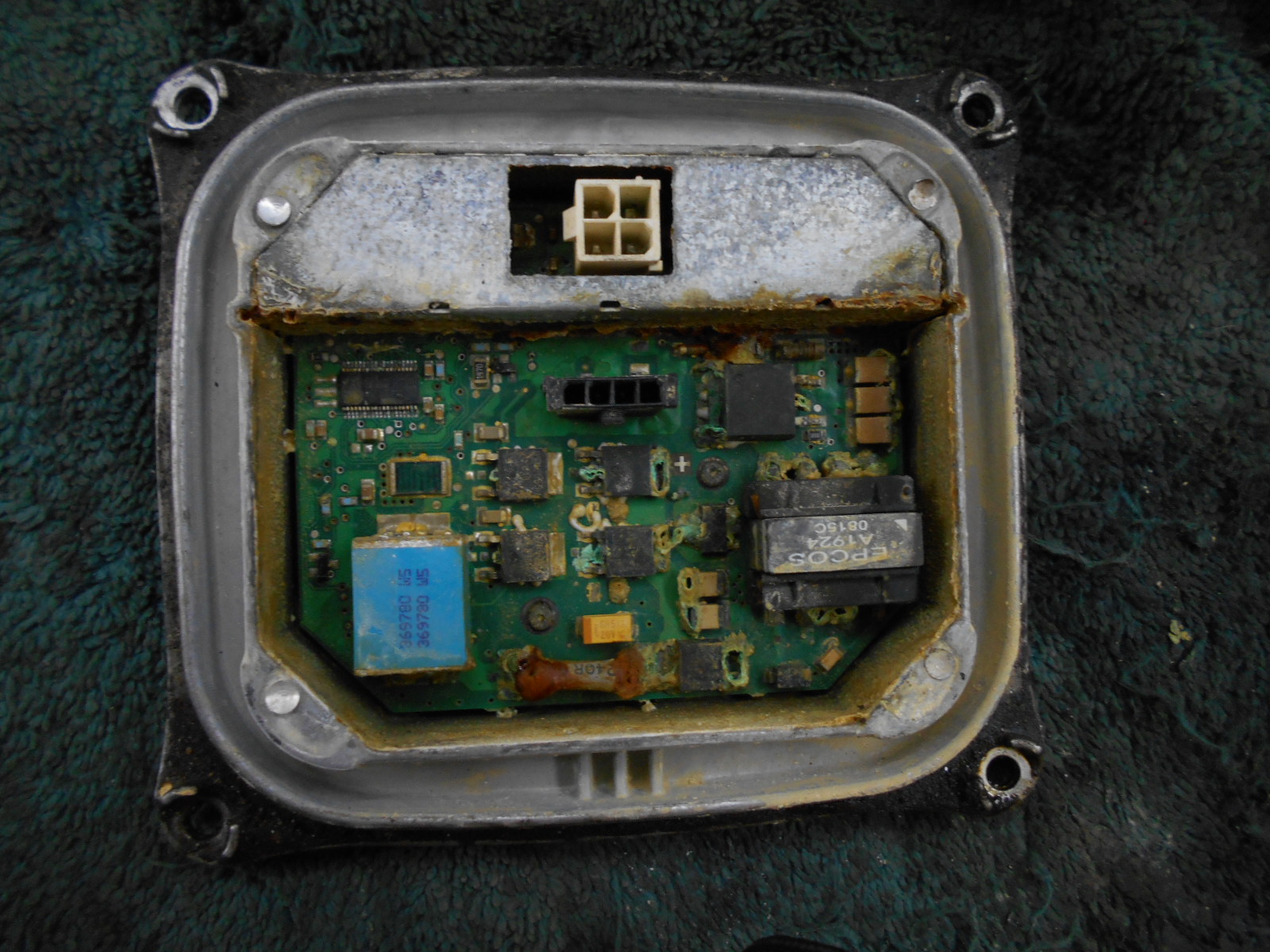

    Из любопытства попробовал разобрать старый блок.
    Крышка и плата крепятся расклёпанными штифтами, но это не проблема, штифты легко высверливаются.
    Но плата внутри сидит ещё и на герметике, сидит очень крепко.
    По периметру платы мало места, чтобы зацепиться и потянуть плату.
    Нужно греть, и инструмент подбирать.
    Короче, бросил.
    Внутреннее устройство таково (но мой внутри блестел)
    http://i.тюнинг-фар.рф/u/50/55eaa666b711e586e98cb9f4fece1d/-/DSCN2101.jpg
