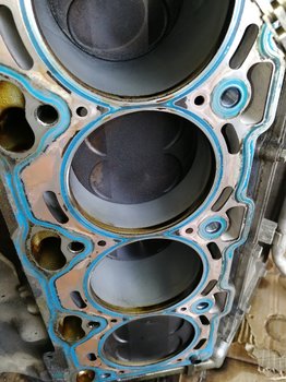

    Могул ли горшки на блоке расшириться? И поршень внутри него немного ходить в лево/право???
    Задиров нет вообще,
    Моторист не разводит?? Мол стучит из за этого он, и масло есть будет все равно, даже если маслосъемные поменяю,
    И ещё, при ремонте или замене этого блока, кольца поршневые меняются вроде, а ещё что?

    Я короче не знаю, он головы снял, и говорит они расширились, но я ему говорю :пробег 200 тыс, я машину не перегревал, я сам первый раз слышу такое,
    100%чес наводит может, мол надо гильзовать его, или менять,

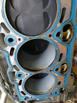

    Вот по фото, у меня же все хорошо с горшками?
    Мол по краям у них опоры нет, мол расширяются поэтому,
    Для чего вкладыши менять не пойму?! Это ж 1 стоит не меньше 2 тыс..
    Кольца ещё ладно если менять не так дорого,

    Да что за маразм, расширились. Карман у моториста расширился.
    Ты даже если в новый блок поставишь новые поршни с новыми кольцами, поршни болтаться будут, только туго.
    Моториста на нутромер!
    Ах, блин, у него похоже именно поэтому его и нет.

    РАсшириться цилиндры не могут. А вот овальность появляется. Именно по этой причине замена колец не спасет от масложора. Подозреваю, моторист говорил об овальости. Но опять же: без нутрометра о критичности деформации разговора быть не может.

    Хороший у тебя блок, расшириться он вообще никак не может, и элипса на алюсиловом блоке без задиров тоже не бывает, меняй кольца и радуйся... Вкладыши тоже менять не обязательно, при условии если твои живые... А зачем в мотор полез?
