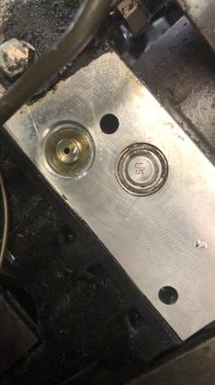

    Здравствуйте! У меня такая проблема. Посмотрите пожалуйста на фото и скажите , медленно вытекает тормозная жидкость . Что можно сделать?

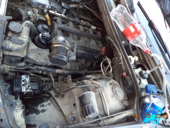

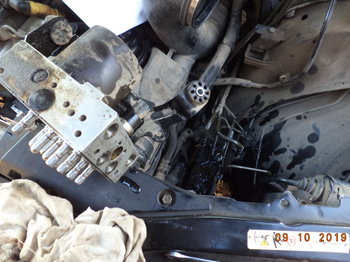

    Навскидку.
    а- закрутить шуруп.
    б-заменить гидр. часть (они недорогие)
    в- разобрать для определения причины а затем пункт б.
    Сам только что заменил гидроблок АБС в сборе.

    Куда закрутить шуруп , в эту маленькую дыру что ли?

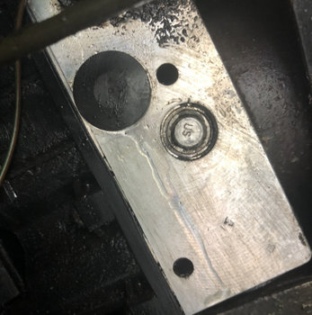

    Это маленькое отверстие можно заглушить чем нибудь , вы имеете в виду туда закрутить шуруп? Я правильно вас понял?

    Это технологическое отверстие. Специально сходил посмотрел на своем блоке. Там за ним просматривается пружинный клапан. Раз оттуда подтекает, значит что-то не в порядке. Устройство блока АБС не знаю,так-как не приходило в голову мыслей его разбирать.
    П.с. - закрутить туда шуруп было шуткой, но реально. Можешь заглушить это отверстие-но как это скажется в дальнейшем на работе блока АБС-знают инженеры БМВ. Так-что пункт-б.
