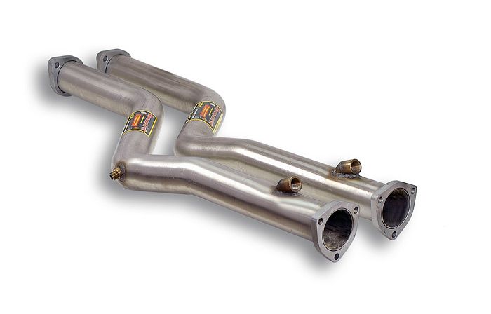

    Не совсем понимаю, что такое "с одной трубой без холодильника". У тебя версия для США?
    У меня стоит в это -
    http://i1282.photobucket.com/albums/a532/mxboy01/decat2_zps3df02976.jpg
    вместо катализаторов, все остальное стандартное.
    Если у тебя версия для США и ты поставил коллектора СС без катализаторов, то возвращение на место средней секции (версии для США), само собой ничего не принесет.
    Тогда лучше вварить 200-ячейные каты в среднюю секцию СС (как на картинке) и за ними поставить еще 2 резонатора ("пламягасителя"), стандартный х-пайп не трогать и заменить глушитель на что-нибудь полегче, пусть даже от этого чуть ухудшится развесовка (которая мне вообще не интересна) - у меня по крайней мере такой план.
    У меня альфа-н без температурного датчика и я этой настройкой очень доволен - расход даже уменьшился, в городе то на полном газу, то с пробками - до 19 л по компьютеру, в среднем за время эксплуатации без воздухомеров - 13,4 по Москве и области. Слышал, что с датчиком температуры, в том числе и от Evolve расход увеличивается до 25 л в пике.
    По поводу "залипания" при резком нажатии на газ, думаю что это как раз сочетание отсутствия воздухомеров - т.е. впрыскивается неправильное кол-во топлива из-за увеличенной пропускной способности ресивера. Так как ЭБУ не тратит время на расчеты исходя из данных поступающих от воздухомеров, реакция на газ получается слишком непосредственной. К тому же, из-за недостаточного сопротивления в выхлопе, и того, что волны давления выхлопных газов не гомогенизируются, смесь "высасывается" из камеры сгорания, так как топливо в большей концентрации (а на альфа-н смесь всегда обогащенная) легче испаряется. Поэтому получается, что при резком нажатии на газ гореть на мгновение просто нечему, хотя число лямбда больше 1.1 (по крайней мере у меня).
    Но это все размышления, все может обстоять и по-другому. В любом случае я тоже попробую поставить серийные катализаторы обратно и посмотреть на эффект, если он будет.
