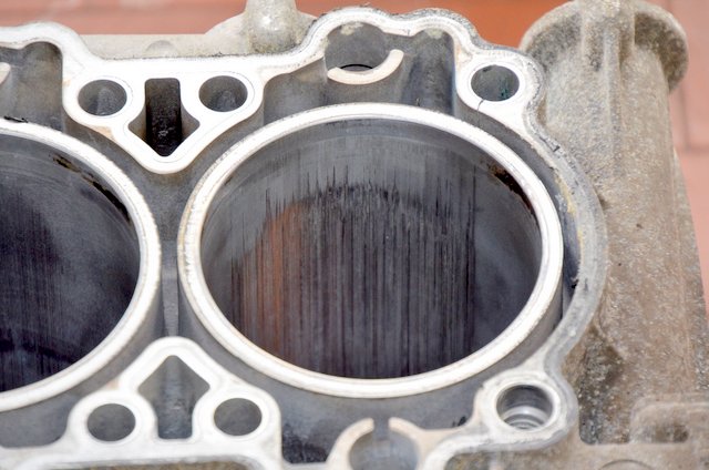

    Многие завсегдатаи уже знают о моей особой любви к покойному Уве Гембалле и к его творениям. :D
    До преображения это был обычный 996 4S, после Уве рассказал, что он сделал 4х литровый строкер специально для этой машины, но машина жутко троила и не особо ехала, пока Оливер на своем стенде не нарисовал красивый график на 400 сил с ровной полочкой момента. После пяти лет регулярного использования на моей любимой поделке этого леонбергского жулика застучал мотор и я решил, что нужно его приводить в порядок, пока не рвануло.
    Предварительная инспекция выявила отсутствие зажигания в одном цилиндре, которое не выдавало джекичан, потому что кто-то заглушил выдачу ошибок по мотору. :facepalm:
    Пока я искал кто будет делать дефектовку я услышал много мнений, на тему того что не бывает этих блоков с 4 литрами и это все бред сумашедшего, но о чудо, после разбора мотора выяснилось, что меня не обманули! (так что господа владельцы рс40, я на таком моторе ездил когда вы гт3 мк1 заказывали:D)
    Вот как он выглядит после разборки.
    Теперь друзья, внимание, нужна ваша помощь.
    Мне предлагают отправить мотор в Англию, чтобы сделать какое-то керамическое напыление, которое вроде как вместо гильзовки, я не очень понимаю, что это такое. Еще я не очень понимаю в чем конкретно косяк сейчас и какие вопросы надо задавать текущему мотористу, чтобы разобраться в необходимом объеме работ. Ну и я не определился с выбором компании для ребилда, поэтому если у вас есть какие-то мысли по любому из этих пунктов я рад любой информации. :hi:

    надо мотор загильзовать и все, характеристики остануться прежними, надежность повысится в разы, задиры - это же проблема всех никасилевых моторов

    Да нет там никакой новизны. В англии есть контора, которая владеет оборудованием, близким к тому, которое наносит это покрытие на заводе.
    Попутно они добавляют верхний ряд масляных форунок на левый и правый блоки цилиндров, меняют прокладку под голову на свою (через размеры дырок в этой прокладке управляется распределение потока ОЖ по блоку), меняют теормостат на рассчитанный на менее высокую температуру.
    После этого к ним с задирами еще не возвращались.

    Да, снимается минимальный слой, потом наносится слой никасила, который затем уже точят и хонингуют в номинал.
    Дежурные вопросы, хочу для себя выяснить:
    1) насколько ты парился с прогревом машины перед первым "нажал"? Ждал пока масло прогреется или сразу после нагрева ОЖ?
    2) уровень масла был всегда на максимуме или допускалось пол уровня и меньше?
  16. 575m

    Не знаю, он пишет, что задиры во всех 6ти цилиндрах и скорее всего причиной недостаток охлаждения и смазки.

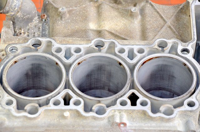

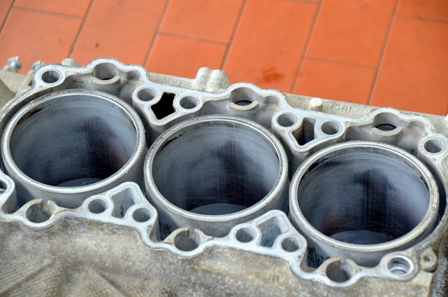

    надо смотреть поршня в допусках или нет
    я рано разобрал у меня один поршень только подъело где были самые глубокие задиры
    а в остальных пяти горшках задиры даже пальцем не чувствовались
    но полюбому гильзовать все 6

    Все правильно. Локальный перегрев из-за позднего срабатывания термостата + масляная форсунка в случае с правым блоком льет в нижнюю стенку цилиндра, а макс. нагрузка с этой стороны - в верхней. Покрытие этих моторов ничем не отличается от покрытия на других моторах этой же серии.
    Англичане долго пытались понять, почему конструктивно-одинаковые моторы в одном случае задираются, а в другом - нет.
    Скорее всего правая сторона, средний цилиндр, повреждена больше левой. Верно?
