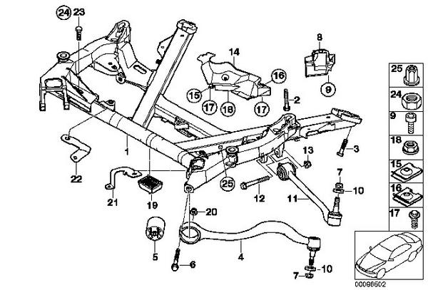

    a mozhno link na elcats.ru ili sxemku, gde eto silent bloki?
  11. mlexa
    mlexa Старожил
    27 май 2004
    7,208
    Карелия респ.
    Деталь №5....

    был у механика, пока я ему не показал сайлент блоки он не мог найти где же люфт :)
    вобщем все везде жестко кроме сайлент блоков, там немного есть движение
    а тебе почем поменяли?
    там 27 нормо_5-ти_минуток на замену двух - это под 250 евро встает плюс две резинки за 67 евро.
    вопрос ко всем: стоит ли еще чего менят параллельно с сайлентблоками?

    Неужели в Германии такие механики тупые ? в TIS практически вторым пунктом после балансировки колёс идёт провека шаровых опор и сайлентблоков. Нужно менять те самые "Гуммилагеры" №5 а ещё лучше вместе с растяжками в которые они запрессованы.
    Жаль что так далеко живёш :cry: ,приезжай к нам :hi: , у нас эта работа стОит около 40 евро и сайлентблоки 54 евро. :)
  26. Azik
    Azik Завсегдатай
    6 янв 2004
    938
    Германия
    а почему растяжки менять?
    нашел эти гуммилагеры номер 5:
    part info : BOGE 87-936-A (БМВ 31 12 1 092 010 и 31 12 9 068 753)
    а так же Лампферодер ALUMINIUM PULL ROD mit Gummilager ALUMINIUM 13084 (BMW 31 12 1 092 023 и 31 12 1 141 717)
