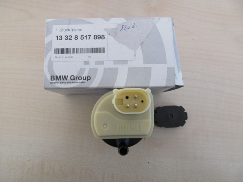

    Элемент обогрева топливного фильтра, в случае выхода из строя, можно приобрести отдельно по номеру 13328517898
    а не комплектом за 10-15тыс как предлагает етк )))
    Для DDE6:
    Система подогрева топлива встроена в топливный фильтр. Она включается в зависимости от температуры и давления в топливном фильтре. Пневмо- и термовыключатели также встроены в топливный фильтр. Система подогрева топлива работает только при включенном зажигании. Система подогрева топлива включается при: •давлении подачи топлива > 6 бар И •температуре топлива < 2 °C
    Система подогрева топлива выключается при: •давлении подачи топлива < 5,5 бар в течение > 5 мин ИЛИ •температуре топлива > 12 °C ИЛИ •в процессе запуска: если электронный блок в топливном фильтре распознает напряжение аккумуляторной батареи < 7,5 В в течение более 0,2 с
    Для DDE7 описание немного отличается, но суть та же.

    Этот номер детали используется при отзыве BMW с заявленной проблемой подогрева топливного фильтра.
    Полная таблица номеров выглядит так:
    13 32 8 517 897 - (E7x, E8x, F01, F02)
    13 32 8 517 897 - (E70 M57 США)
    13 32 8 517 898 - (E60, E61, E83)

    эта фитюлька рубль с копейками стоит, сам фильтр в том же диапазоне, итого бюджет менее 3 рублей. остается вопрос, что же помимо этого входит в "комплект"

    61
    вот это ахренеть, там темой ниже мне как-раз приговорили этот обогреватель, морально готовился выбрасывать 10к, а тут такая штука! спасибище) 910рублей все удовольствие)))

    гугл картинки

    на всех дизелях е70 фильтр топливный обогреваемый?
  24. Романычь
    Романычь Живу я здесь
    15 окт 2015
    12,292
    Да на всех! Написано на нем 2 А, а ток берет ампер 22 точно!
  25. Романычь
    15 окт 2015
    12,292
    Суть таже- управление отличается! И выходит что на фото не подходит на е60, е83 , так как они четырёх контактные!

    на фото как раз для машин с N47 три пина, на м47 и м57 действительно 4 пиновые стоят и этот недостающий пин как раз сигнал от CAS

  28. timothy535
    timothy535 Завсегдатай
    2 окт 2015
    647
    так там он же в корпусе как этот мотор туда вставлять ? вскрывать и потом самому заклеивать ?
  29. timothy535
    2 окт 2015
    647
    на е 60 3 л дизель точно этот номер кто знает ? 13 32 8 517 898
