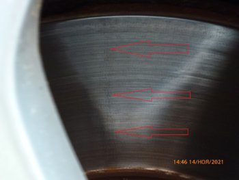

    В октябре приехал человек на е53 с подобной бедой. Естественно сразу полезли в ходовую. Поменяли один, в гавно разбитый, плавающий сзади и сайленты кривых рычагов( ибо порванные были). Стало меньше, но не на много.
    Три дня назад человек пригнал е53 и у него такая же беда. Руль аж из рук вырывает при торможении выше 100. Но у этого подвеска спереди вся новая.
    В итоге причиной в обоих случаях стали модные тормозные диски Текстар. Едва различимая трещина на дисках и вы руль не поймаете. Она даже на трещину не похожа, а на след от прилипшей колодки больше. Картинку надо увеличить.

    Биение дисков проверяли?

    Наверное не текстар, а Zekkert(китайское говнище)
  29. Антихрист
    Антихрист Старики-разбойники
    20 июл 2010
    19,100
    Ну если тебе так хочется, то пусть будет так. А люди покупали Текстар - ГАВНИЩЕ

    Не удивлюсь, если и текстар(1-ая линия) испортилась
