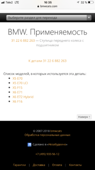

    Так на х6 и х5 разные диски. Штангелем померяйте цо лиска и ступицу
  8. Bun3p
    Bun3p Завсегдатай
    19 мар 2007
    530
    Передние одинаковые. Разные только задние диски, у х6 диаметр меньше чем у х5 их протачивали под нужный размер.

    От х6 на х5 без колец :facepalm:
    У Вас колесо только на болтах держится....
  10. Bun3p
    Bun3p Завсегдатай
    19 мар 2007
    530
    На x5 и x6 передние ступицы одинаковые, не говорите глупости.
