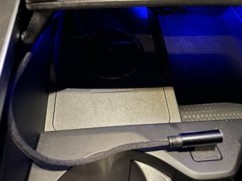

    Легкий колхоз, телефон не елозит, минимум проводов, я доволен. 025A9C88-597F-4549-99E2-B045BC10E688.jpeg

    Доставать его оттуда двумя руками?:)
  7. Neznayqa
    Neznayqa Новичок
    26 июн 2013
    29
    Почему двумя, он там немного примагничивается и без усилий достаётся, единственное пришлось с проводами и переходниками поморочиться, они там запрятаны в глубине и никаких валяющихся по салону проводов:thumbup:

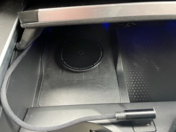

    Ноябрьская сборка Про без жестов и зарядки, сначала думал дооснастить штатной, но там похоже нет магнита и мой миник там бы попросту не смог заряжаться плюс пишут греет она сильно, так и пришёл к такому варианту, дёшево и сердито)
    0FFF9DFE-99AC-44D4-BD24-A35A3893945E.jpeg Такая таблетка там спрятана.
    Кабель и переходник (open)

  13. Neznayqa
    Neznayqa Новичок
    26 июн 2013
    29
    Ну это уже заморочка серьезная, вроде чтобы доостнастить штатной зарядкой питание нужно тянуть через весь салон, к тому же мне этот USB без надобности, музыка в подлокотнике, в прикуривателе доп зарядка на всякий и усё)
    Кабель спрятан в глубине, вот фото понятнее: index.jpg приклеена двухсторонним скотчем.
    Штатную Апловую таблетку не стал устанавливать из-за белого цвета, в глаза бросалась бы.
