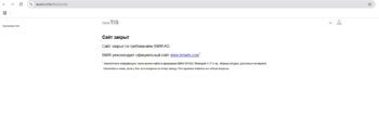

    Ещё одно уточнение, читая документацию я только понял, что на Е65 используется бак типа «седло», который в свою очередь обеспечивает туннель для приводного вала, но создает две отдельные низкие точки в баке. Для этого типа бака требуется сифонный жиклер для перекачки топлива с левой стороны, соединенный с возвратной топливной линией. Посмотрел на своё, там действительно так и есть, и под задным сидением два отверстия как в других машинах под насос, с обеих сторон. У меня гудит как раз таки правая (по ходу машины) левая (по зади шофера) молчит. В документации написано: ". Когда топливо движется по возвратной линии, сифонный жиклер создает низкое давление (всасывание), чтобы забрать топливо с левой стороны бака и перекачать его на правую сторону в топливозаборнике". Значит ли это что у меня два апарата грубо говоря с функцией насоса?
  9. Golibshoh
    Golibshoh Новичок
    17 фев 2025
    12
    Таджикистан
    К сожалению данный сайт уже не работает.

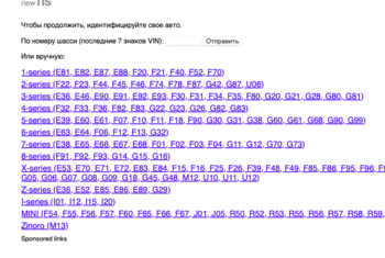

  11. DANger-X5
    DANger-X5 Абориген
    24 янв 2008
    3,317
    Зайдите по ссылке. Все работает! Возможно надо через vpn российский.
  12. gaishun85
    gaishun85 Абориген
    9 июл 2015
    3,602
    Беларусь
    Надо пройти регистрацию и возможно через ВПН
