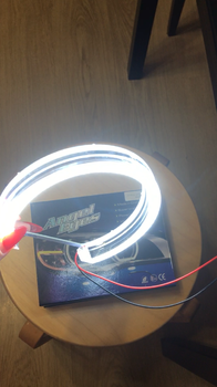

    Взял себе светодиодные кольца, специально для е39. Продавец говорит, изготовлены по той же технологии, что и на последних сериях F. После установки постараюсь выложить фото. Брал здесь: https://angelskie-glazki.ru/angelsk...nye-angelskie-glazki-v-stile-f30-dlja-bmw-e39

    Ну за 10 лет технологии светодиодные подросли чуток.
    Но чтобы твои "новые " колечки вставить , нужно стекло фары оторвать. Или да ??
