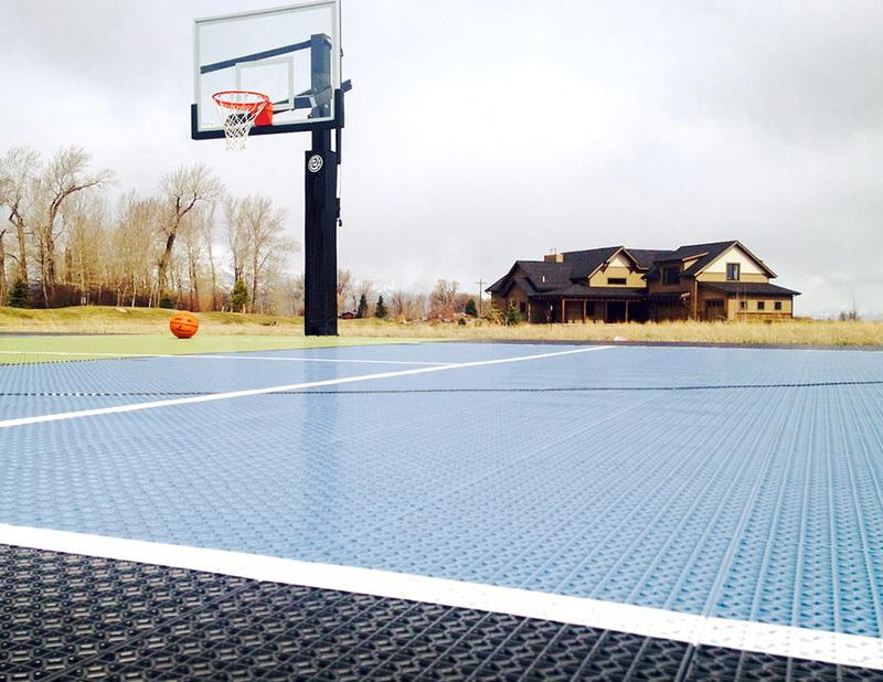

    речь о вот таком покрытии(это один из вариантов)- пластиковая "сетка", на такой, специальные пластиковые шайбы должны нормально скользить, но не факт:rolleyes:. Правда сравнивая ее с прорезиненным покрытием, наверно более травмоопасна и мяч не понятно как будет скакать, да и уборка такой от листьев и иголок наверно существенно гемморойней.:shock:

    ты знаешь, если листья и иголки это полбеды, то пыль и грязь убрать будет нереально... хотя может там есть какие то решения как это монтируют и как это можно мыть? но опять же, зимой забивается снегом, он тает и потом резко замерзает... не получится так, что за зиму там все лопнет и тд?

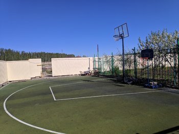

    У меня на участке сделано именно так. Резиновая крошка на бетонной основе. Зимой пару лет заливали лед и катались на коньках. Полет отличный. Позже фото скину.
    То что резиновое покрытие не подходит для баскетбола не соглашусь. Вполне норм мяч скачет. Да, не паркет, но для любительских игр отлично подходит

    Сделал спонтанно пять лет назад 15 на 15 вместо грядок) Основание бетон (примерно 10см), верх резиновая крошка. Используя для баскета и мини-футбола(когда газон не позволяет). Отскок мяча нормальный. Он зависит от основания и толщины резины. За резиновое покрытие заплатил 150 тыс.
    Были предложение сделать более качественное покрытие, но бюджет 2 млн! Плюс надо было демонтировать мое основание и сделать более качественно.
    Единственный минус, если покрытие влажное, то руки грязные)
    Контакты поищу.
    Сегодня утром после дождя.
