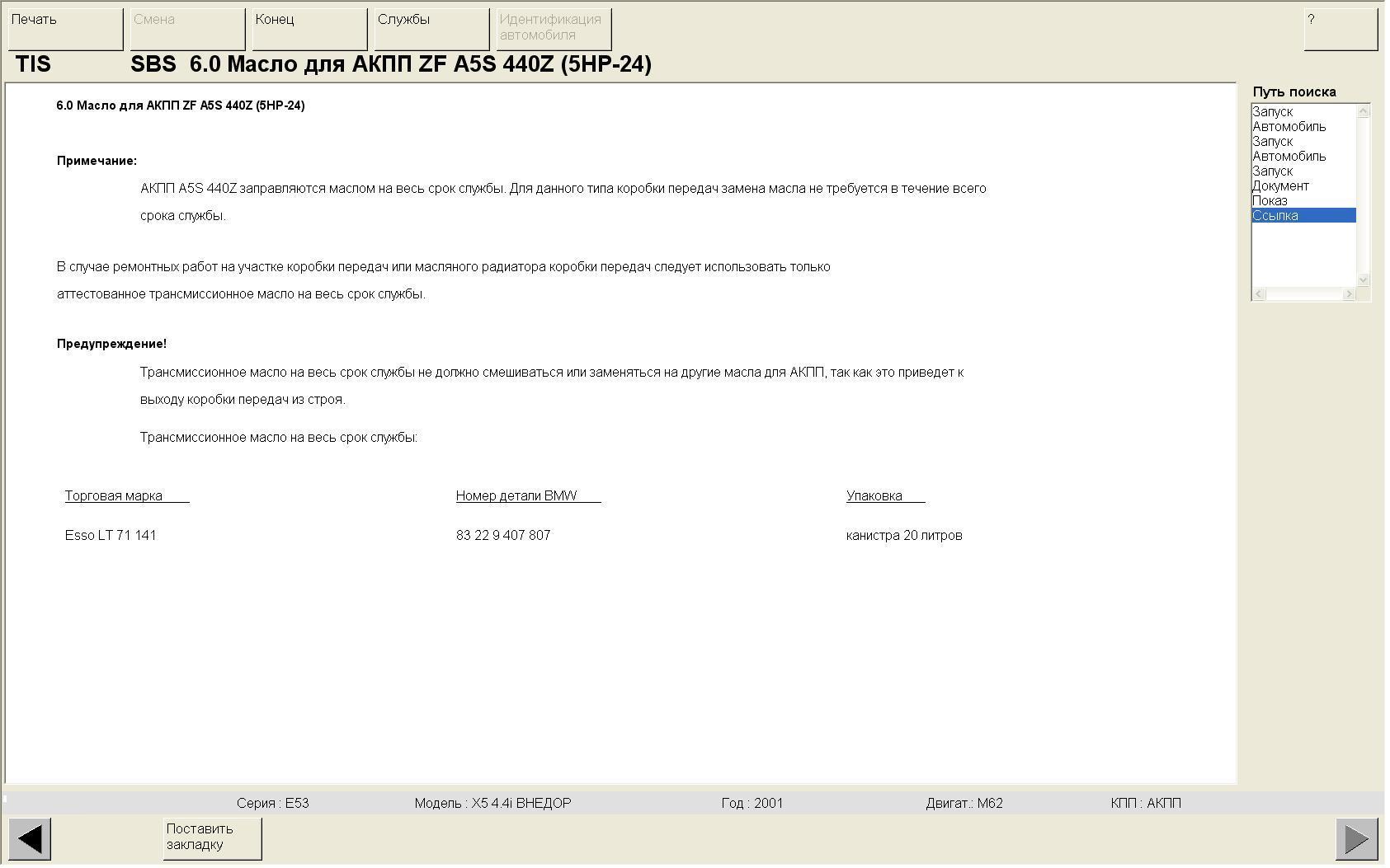

  17. MOPC
    MOPC Завсегдатай
    7 июн 2008
    1,126
    Ок, а что лить в 4,4 2002 года? Сорри, но где как не здесь баянить?:))))
  18. bartvic
    bartvic Завсегдатай
    5 апр 2007
    557
    Для начала нужно на табличку АКПП посмотреть - цвет, модель?
  19. Digital
    Digital Старожил
    30 мар 2008
    4,721
    рискну предположить акпп - ЗФ, пятиступка.
    не обслуживаемая (т.е. масло "вечное")
  20. MOPC
    MOPC Завсегдатай
    7 июн 2008
    1,126
    Оно-то вроде как правда, только все вроде меняют его...
  21. Digital
    Digital Старожил
    30 мар 2008
    4,721
    тогда так, если не ошибаюсь:
    можно еще наклейку на коробке посмотреть...
  22. MOPC
    MOPC Завсегдатай
    7 июн 2008
    1,126
    Спасибо большое за информацию. Масло продается как я понимаю у дилера и все еще в производстве?
