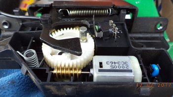

  15. Zelfidor
    Zelfidor Завсегдатай
    14 дек 2014
    394
    А микровыключатель где на фото?

    Уже всё разобрал!Пружина целая!Как микро выключатель выглядит?Пока обшивка снята!
  18. ВикторНН
    ВикторНН Завсегдатай
    31 авг 2013
    1,847
    Если нафото не видишь микровыключателя, а он там всего один то лучше не трогай, он разборный, но для начала его надо прибором проверить
  19. run2502
    run2502 Абориген
    15 янв 2009
    2,532
    Новосибирская обл.
    сверху с зеленой шайбочкой он у тебя.Проверь прибором или батарейкой с лампочкой ,щелкает и перключает с контакта на контакт.Больше там нечему ломаться.У меня на рестайле только целиком менялся весь замок,а тут халява...
