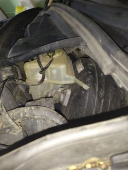

    У моего подросточка 18 лет от роду нашёл новый орган. Никогда туда не заглядывал, а тут вдруг попался на глаза небольшой белый бачёк с проводом в крышке под пластиком который закрывает салонный фильтр.
    Внимание, вопрос! Что это??

    Бачок тормозной жидкости

    Офигеть. И сколько её там должно быть? Никаких проблем с тормозами нет, бачок похоже пуст.

    На фотке явно видна черта и надпись min.
    Жидкость там менять каждые 2 года.
    Бачок примерно так же выглядит на ВСЕХ машинах всех марок.
    При уровне ниже мин срабатывает поплавок, встроен в крышку, через 2 провода на фотке зажигается красная лампа на приборно1 панели
    Ах да, так работает на всех машинах, и даже в жигули

    При внимательном рассмотрении обнаружено что уровень немного выше чем максимальный, поэтому казалось что он пуст. Это критично? Меняли тормозуху года 2-3 назад

    Если уровень выставили на стертых колодках (толщина феродо на каждой из двух в суппорте на новой более 10мм), то поршни суппортов были выдвинуты. При замене колодок поршни задвигают внутрь из за толстых новых колодок
    Уровень повышается и бывает выливается наружу.
    Перелив не критичен.

    Полный! Когда уровень тормозухи понижается ниже минимума- на приборке предупреждение выскакивает...
    Тоже и с маслом в двигателе. Понижается до минимального уровня- тоже пишет.
