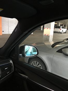

    Господа, может кто в курсе. Может ли быть такая комплектация, что левое зеркало заднего вида затемняется, а правое нет ?

    Мне казалось, что оба затемняются, а щас правое не затемняет, ОД говорит комплектация такая, что вызывает подозрения. Т к зеркальный элемент вытаскивается просто нажатием руки и часто их просто меняют, т к стоимость в 4 раза дороже

    недавно менял зеркала на М, затемнение стоит только на водительском (левом). 3Д в м-пакете 2018 года. Затемнение на левом зеркале реализовано через два припаяных к правой (ближе к стойке) стороне контакта (сверху и снизу). Таких мест на правом зеркале нет, как и проводки.
