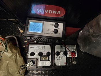

    Не, моему Бошу уже 9 лет. Но помирать он начал именно при жаре: малые пробеги + кодней молотит на полную.
    С утра пытаюсь реанимировать. Посмотрим.

    Короче, 2 дня занимался реанимацией - товарищ дал шибко умный дорогущий зарядник (целый компьютер, который даже сульфатацию может устранять). Вердикт: поциент помер. Завтра куплю новый турецкий
