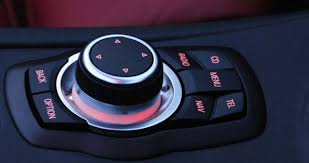

    насчет CIC - может я чего-то не понимаю, но имею такой "манипулятор":
    http://t1.gstatic.com/images?q=tbn:...w.bmwblog.com/wp-content/uploads/idrive-1.jpg
    и такое меню на экране: http://t1.gstatic.com/images?q=tbn:...load/catalog/ru/0_43845600_1257677019_img.jpg
    Как получилось, что без штатной вебасты - не знаю, может она у меня есть? :-D Вот комплектация: http://www.bmwclub.ru/vb/showpost.php?p=7915374&postcount=4692
    Навигация стоит, версию показывает (может опять не то скажу) - что-то типа EUROPE Roads 2009-2
    аналогично.
