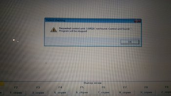

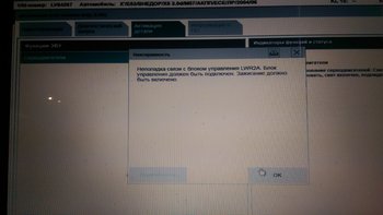

    Подниму тему,тоже не работает.При диагностике инпой в lcm ошибок нет,в lvr вот что
  14. Tery
    Tery Старожил
    16 апр 2014
    5,724
    Скрин говорит, что инпа не видит машину )))))

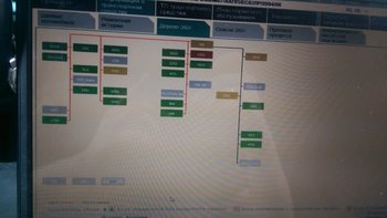

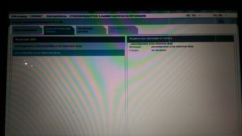

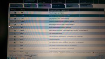

    IMAG1192.jpg блок lra серым цветом,получается неактивен?

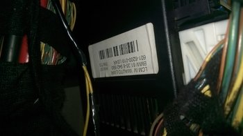

    И еще,я,Так понимаю за автокоррекцю отвечает у меня блок lcm IMAG1198.jpg со встроенным lwr

  18. Tery
    Tery Старожил
    16 апр 2014
    5,724
    Угу LCM, серый значит нет связи, затопило или обрыв проводки ?

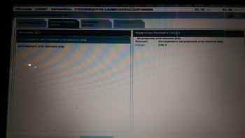

    Обрыв у переднего датчика (2 провода).диагностика должна показать это?у меня пишет нет напряжения,только не могу понять на сам блок или на датчик?

    Lzs в принципе не должно быть.Автокорректор работал весной полностью,летом только в тестовом режиме стал работать,обнаружил неисправный передний правый датчик,заменил на новый оригинал.
    При установке корректор не заработал (перемещение штанги датчика никакого эффекта не дало,датчик рабочий,прозвонил)Так же прозвонил проводку на разъеме блока lcm до датчиков,то же все ок было.сейчас уже даже и в тестовом фары не реагируют.

    Сбивает с толку блоки lra и lwr в диагностике,т.к. они устанавливаются отдельно от lcm.
    Или же диагностика показывает эти блоки КАК ВСТРОЕННЫЙ в lcm???

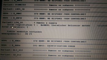

    Не совсем так, хотя сами эти блоки чисто физически выполнены отдельно, но своего отдельного диагностического профиля не имеют, а поскольку ими управляет LCM, то и сообщения об их неисправности передается LCM
    Нет, сама по себе опция не может дезактивироваться. Тут чисто электрическая неисправность.

    Т.е. ,получается блок lra (lwr) у меня установлен отдельно от lcm?
