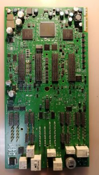

    классная инструкция от шелудивых, как угандошиь BDC и сделать ведро недвижимостью на очень долго и очень дорого :D:D:D

    Есть в наличии BDC от F30, который уложили айкомом а2 китай, в который воткнули круглый разъем не по ключу в разъеме, а с небольшим усилием немного провернув. Куда пришло 12 не знаю. BDC лег, авто была за границей. Ремонт 2 недели и 1500 или 1700 евро у дилера местного. В айкоме погорели только зашитные диоды по входам.

    покупал, прописывали ключи, программировали блок под машину))
    тот случай, когда то, что для е39 норма - для джи30 смерть.

    Ну я не знаю - действительно, если подать в отдельный сегмент обесточенной сети питание, умрет все остальное? Притом, что на этой точке питание возникает штатно.
    Спорить не буду, потому как принципиальной схемы под рукой нет, но с интересом почитаю совет от знающих людей

    тогда зачем давать советы, вселенской глупости, окружающим?

    потому что вы, дарагой, в электричестве понимаете еще меньше чем я в балете.
    и судя по вашим "пониманиям", вы даже смешариков не смотрели, чтобы понять то, о чем написали.
    если найдете электросхему BDC, я у вас ее куплю. только полную.

    Насколько я разбираюсь в электронике, существует принцип развязки слаботочных сетей от силовых через исполнительные реле или специальные каскады.
    При чем тут BDC, я не понимаю, потому как предлагал подать питание на исполнительный механизм, а не на контроллер.
    Если сочтете за труд разъяснить "чайнику" - буду благодарен

    исходя из написанного, получается с одной стороны разъема исполнительный механихм (плафон НЗ или подсветка для ног), а с другой стороны автомобиль (ибо провода идут напрямую в BDC)
    так в итоге - куда подавать то питание нужно было?

    Прям все провода ведут напрямую в BDC? А странные коробочки с релюшками зачем?

    BDC - Body Domain Controller
    и да. от плафона и того что озвучено ранее, все провода в BDC идут
