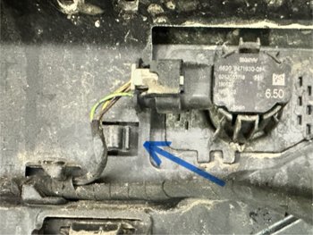

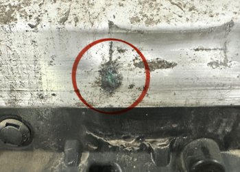

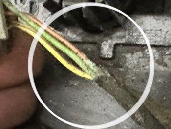

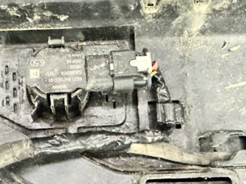

    651
    Со временем парктроники перестали работать полностью и я решился на снятие бампера. Кроме инструмента понадобились только пара одноразовых клипс. Как и предполагалось, виной всему окисление. Для крепления косы проводов есть специальные пластиковые язычки, но 4 из 6 проводов в них не были засунуты (кроме двух крайних левых и правых), провода двух центральных вплотную касались алюминиевого усилителя бампера. Наличие алюминия, медного провода и бегающих электронов по этим проводам сделали свое дело ( наглядное пособие, почему нельзя в электрике соединять алюминий с медью).
    Один провод прокис насквозь, пришлось впаять 3см нового. Спрятал провода за пластиковые язычки как это и должно быть, собрал, проверил без установки бампера, все работает. Снимал не по Tis, там надо половину багажника разобрать и часть салона, небольшой секс со снятием фар, в остальном все интеллектуально понятно. На все ушло 3 часа с перекурами.
    Теперь вопрос, это общая болячка или совпадение? Встречал на просторах именно с центральными двумя парктрониками у людей такая беда. То есть на производстве так косячат и эти провода не прячут за держатели?
    Моя машина безаварийная, задний бампер в пленке, снимали ли его для оклейки - не могу знать, не присутствовал. Но, даже если и снимали, то снимать провода и парктроники нет необходимости, 1000%.
    Вопрос причины проблемы остается открытым. Прикрепил фото что было, что на бампере и как стало.

  21. ОлегЛ
    ОлегЛ Старожил
    14 сен 2006
    4,519
    По выложенным фото видно, в чем причинЫ такой неисправности. Многие производители грешат такими вещами. Подтяните знания гуглением и все сами поймете/увидите. :)
