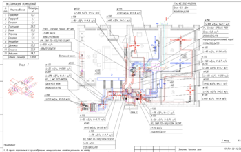

    Ситуация такая - чуть меньше года назад запустили ПВУ Enervent Pelican HP (с тепловым насосом).
    И все время в квартире жарко. И зимой и летом. Супруга жалуется на недостаток свежего воздуха.
    Несколько раз приезжали специалисты от компании кто все это проектировал и запускал - сказали все оборудование в норме.
    Есть кто разбирается в таком железе и смог бы помочь найти проблему? Проект есть. Объект в Москве.

    ну вообще как бы идея теплового насоса в том что охлаждать он должен, да и 10 градусов это как бы не мало, причина тут может быть в том что система задушена, может гофру где то использовали гибкую или отводов много. Когда они монтировали у них должен быть план, по которому видно какой объем воздуха поступает в каждое помещение и от этого надо отталкиваться, если показатели расчетные не совпадают то воздух не меняется в нужном объеме. В щелевых диффузорах можно померять при желании. Но начать надо с проекта.

    Исходя из чертежей, у тебя обслуживается 4 помещения общей площадью 80 кв.м. Если их охлаждать приточно-вытяжным агрегатом, то нужен 8-ми кратный воздухообмен. При высоте 3 метра - производительность должна быть: 80х3х8=1920 куб. У тебя в 5 раз меньше..
