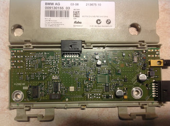

    здравствуйте, знает ли кто, как на самом деле работает антенный усилитель, почему при замене магнитолы ухудшается качество приема fm, где можно найти принципиальную схему усилителя и штатной магнитолы?

    Ну так надо управляющий провод усилителем антенны подключить к новой магнитоле.

    что за провод? какой на него нужно подать сигнал? на е 34 проблем небыло. кто то говорит , что есть какой-то сигнальный провод , белый, на который подаётся 10В , кто говорит , что по коаксиальному кабелю подаётся цифровой сигнал устанавливающий режим работы усилителя в зависимости от уровня радиосигнала, но документального подтверждения этому нет. была бы принципиальная схема, можно было бы примерно понять , чего не хватает, а так одни догадки

    Берёшь родную колодку от магнитолы, находишь её распиновку и на контакт управления антенны цепляешь провод с магнитолы управления антенны.
    нет там никаких коаксиалов.

    у меня рестайлинг 2003го, там контакт 13, эт я уже весь интернет и книги перевёл и прочитал, и разъём без колхоза на магнитоле бмвушный и питание с управлением на усилок приходит, при этом родное радио ловит хорошо - не родное плохо, подключаю неродное к обычной выносной - ловит, собака, хорошо

    Выдержка из ISTA
    При дополнительном оборудовании разнесенной антенной устанавливается одна антенна для диапазона AM и три отдельные антенны для диапазона FM. В усилителе разнесенной антенны три принятых сигнала FM циклично поступают по ВЧ-проводу на радиоприемник. От радиоприемника разнесенная антенна получает обратный сигнал о качестве принимаемого сигнала (в виде сигнала промежуточной частоты). Разнесенная антенна распознает и определяет, какая из трех антенн имеет на данный момент лучшее качество приема, и подключает эту антенну к радиоприемнику до следующего цикла. При неверном сигнале промежуточной частоты используется антенна, расположенная на заднем стекле вертикально (FM1).
    Таких современных магнитол просто не бывает, т.е. заставить работать штатный антенный усилитель не получиться
    Амбар нравится это.

    вот я так и думал, а если эти антенны включить через сумматор, может я его победю? может пробовал кто?

    Правы были все,но вы особенно! когда я мерил напряжение на управляющем проводе , штекер был от усилителя отсоединен и показывал 11В, ну,подумал "есть и есть", сегодня:idea: проверил нагрузкой, а там 0В:shock:. Причина: на штекере от магнитолы провод обжат поверх изоляции.Победа!:rock::rock::rock::party::party::party: То,что антенна разнесенная и при включении усилитель управляется штатной магнитолой описано в TIS , без управления включает одну часть антенны. Пока гоняю по городу радостный ,шумы пропали, прием уверенный, после поездки по трассе смогу сравнить с усилителем который был на е34(Шатуру в Коврове ловил :nod: )
