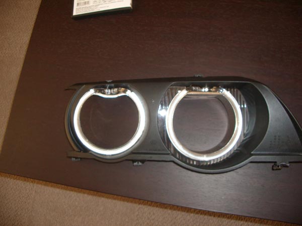

    Короче смотрел я на всю колхозную оптику и подумал а чего я так не смогу что ли, ну и сделал. Нашел глазки от Е39 ( спасибо c00per :hi: ), купил модули Хеловские для поворотников, ну вот что получилось. Только пока не подключил сами глазки, завтра подключу и выложу фоты.

    А как закрепил сами кольца в блоке фары?
    Подключаешь дополнительно или вместо ламп габаритов?

    Отчет по установке будет с фотами ?

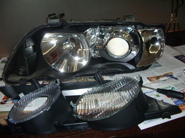

    1. Снимаем фары, моем, запихиваем в духовку 100 градусов на 10мин каждую фару
    2. Вытаскиваем и легко снимаем стекло фары
    3. Получаем разобраный материал
    4. Выкидываем оранжевый отражатель и разбираем фару
    5. Открывает, разбираем
    6. В отражателе дальнего режем дыру под один глаз, ближний отражатель выкидываем
    7. Вставляем в маску глаза с креплением от Е39 и крепим всеми возможными способами, проволочками, жидкими гвоздями, термоклеем! :thumbup:
    8. Прокладываем световоды от Е39 внутри фары и закрепляем термоклеем
    9. Покупаем модулиХелла , режем поворотники, красим
    10. Получаем

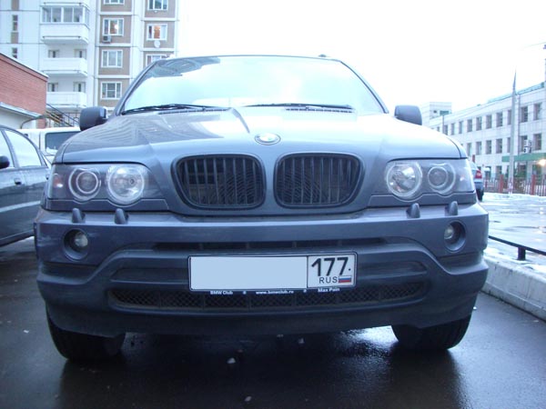

  12. Andrian
    Andrian Абориген
    8 янв 2006
    3,730
    Украина
    ОЧУМЕЛЫЕ ручки! :thumbup: :rock:
    Молодец!
    Вот ты и расскрыл секрет изготовления тюнингованной оптики "Хартге", кажется под этим брендом ее толкают в Москве :shock: .

    приблизительно так ее и делают
    но на самом деле работа ооооооч гиморная, теперь я понимаю почему так ломят цену за фары

    Молоток! Вживую как нибудь покажешь как смотрится!
    фары в духовку! У меня бы рука не поднялась ))))))))

  18. iLLi77
    iLLi77 Завсегдатай
    31 мар 2003
    1,340
    +++6. В отражателе дальнего режем дыру под один глаз, ближний отражатель выкидываем
    сорри, а как ближний без отражателя работать будет ? :)
  19. Max Payne
    Max Payne Абориген
    16 апр 2005
    2,494
    наверное правильнее не в отражателе а в рассеевателе, сорри
