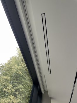

    Дабы не плодить темы спрошу тут.
    Ибо спецы я вижу уже отметились в теме.
    Запустил наконец вентиляцию, обогрев еще не подключил, чуть попозже.
    Дом это один объём, три скорости подачи.
    Что мне надо понимать в показаниях анемометра чтобы не развели как лоха.
    Включал сейчас, на первой скорости вообще не слышно, на второй почти не слышно(спать можно), а на третьей немного шумит.
    зы Подозреваю ответы в формате, включай на второй скорости с с 9 вечера и часов до пяти утра и будет нормуль.
    Или какой-то другой алгоритм?
    Решетки вдоль витражей во всех жилых помещениях.
    Управление по модбасу в автоматическом режиме.

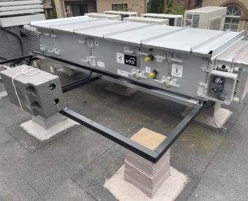

    Смесительный узел на улице. Что там дальше смотреть

    Замерить скорость на щелевой решетке, не представляю как, слишком велика погрешность. Надо было замерять до сбора потолков, непосредственно в каналах, перед адаптерами решеток. Эта цифра уже дала бы понимание.
    Дом это один объем.. это как? Приток для одного помещения? Тогда мерить воздух в канале, где есть доступ.
    Понимать в анемометре не сложно, по скорости воздуха и сечению канала по калькулятору определяется расход.
    Наличие шума надо анализировать не на максимуме и минимуме установки, а на проектном расходе.
    VTS до сих пор продается... Больше десяти лет уже ничего свежего не встречал от этого бренда.

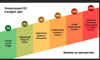

    Вот не понимаю, что все так носятся с потоком, вы им дышите? Измерять надо концентрацию СО2, если она в норме, то и поток норм. Так как если у вас из решетки дует, ещё не факт что свежим воздухом.

    Это я дома смотрел как у меня вентиляция работает. И вот она дула, только со2 был высок. Оказалось заслонка не правильно работала. Исправили и со2 сразу упал.
    Ну и если со2 низкий то хоть Тион, хоть Системаир - работает же.

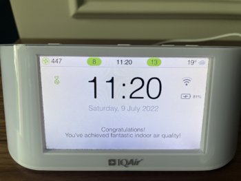

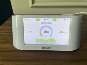

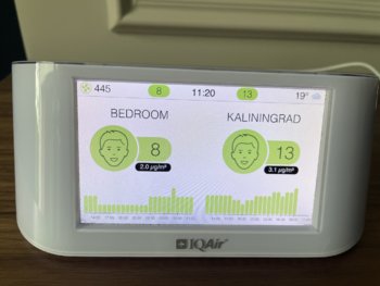

  26. dinalex
    dinalex Старожил
    31 июл 2007
    5,459
    Калининградская обл.
    А вот так, весь дом это один объём, и приточка дует себе сразу всюду, без каких либо заслонок в каналах.
    Такой вот новаторский подход.
    Из с/у и гардеробов удаляется принудительно.
    Дышится изумительно.
    Данные c прикроватного монитора качества воздуха IQAir AirVisual Pro.
    Таблицу СО2 тоже прилагаю.
